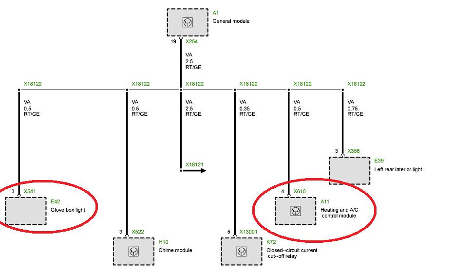

Jestem na etapie wykluczenia GM III i jego usterki.
Prąd ciągnie PIN 19 w module GM, jest to PIN opisany jako:
19 A Signal, switch off consumer load Connector, switch off consumer load
Tutaj schemat:
Obrazek
X541 lampka w schowku- wykluczone
X522 gong- wykluczone
X13001 przekaźnik odpowiedzialny za przełączanie auta "w tryb obiegu zamkniętego prądu"- prawdopodobny
X610- panel klimatyzacji- prawdopodobny
X356- tylna, lewa lampka w słupku- wykluczone
Co do panelu, nie wyłącza się jego chłodzenie, NIGDY! Odpiąłem zasilenie panelu i pobór prądu spadł z ok 0,6 do 0,17A ale auto nadal się nie usypia i to nadal sporo za dużo!
Mam pytanie czy sam panel ma wbudowany jakiś moduł czy cokolwiek innego nakazujący wyłączenie wiatraczka po iluś tam minutach lub po schłodzeniu panela?
Czy reaguje on tylko na odcięcie prądu przez przekaźnik K72 (X13001)??
