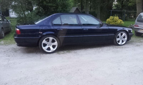

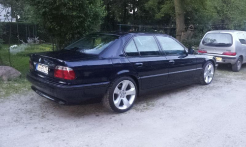

czy felgi od x5 pasuja bez dystansu ???? bo z tego co wiem maja et cos kolo 40 ??
nie, ja mam dystanse ok 30mm
X5 ma et 45 i et48 dystans min 25mm załatwia sprawe lecz jeśli chcesz mieć koło zlicowane z błotnikiem to zapodaj tak jak ja dystans przykręcany na śruby od twoich kół ze szpilkami m14 bo takie są w x5 gr. dystansu 38mm
