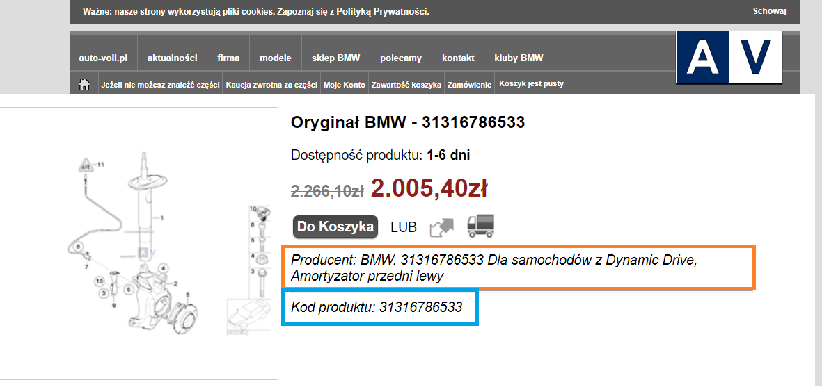

Z VIN-u wychodzi mi numer części bmw 6786533, czyli taki:
https://imgupload.pl/images/2021/05/05/amory_DD_ori.png
https://sklep.auto-voll.pl/31316786533.html
Ma wyraźnie dopisek, że jest do DynamicDrive.

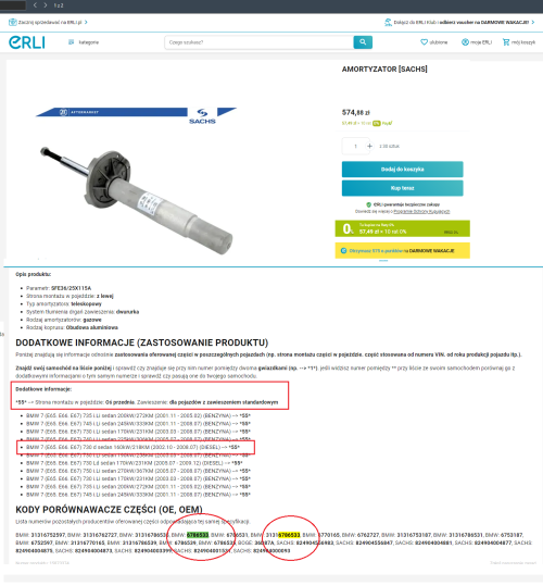

Z kolei na stronnie z zamiennikiem od Sachsa o nr. części: 311 769, wpisano: "Dla pojazdów z zawieszeniem standardowym":
https://imgupload.pl/images/2021/05/..._bez_dd.md.png
https://erli.pl/amortyzatory-i-elementy-amortyzatory/amortyzator-sachs,15873374
Ktoś wie o co chodzi z tym DD?
Żeby się nie okazało, że zamówiłem niewłaściwe amortyzatory?
ETK podaje kilka numerów amorów zależnie od typu zawieszenia:
- zwykłe: 6786531
- dynamic drive: 6786533
- sportowe dostosowanie podwozia: 6786537
- sportowe dostosowanie podwozia + dynamic drive: 6786537
EDC oczywiście jeszcze inne
Pytanie tylko czy rzeczywiście różnią się czymś te klimatyzatory bo może tylko numerem.
Szkoda demontować po to, żeby potem się zdziwić, że jednak są inne. To co Ci po VIN wychodzi to to montuj, czy to Sachs czy Bilstein.
Dlaczego w ogóle amorki wymieniasz, jeszcze oryginały u Ciebie siedzą? Sam mam oryginalne i teraz wyszły górne poduszki amorków do wymiany i zastanawiam się, czy nie wyjdzie, że już same amortyzatory są do kosza.
Z VIN-u wychodzi 6786533 i jest to numer ori z bmw za 2k/szt., który notabene przeleżakował zapewne z 10 lat od daty swojej produkcji.
W żadnym odpowiedniku amortyzatorów do e65 nie ma podziału na zawieszenia zwykłe i dynamic drive.
Są za to na inne o czym napisał Cursor ale nie ma dedykowanych do DD więc nie wiem czy to dobrze skoro przy ori była taka informacja.
