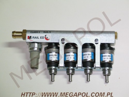

Zainteresowalo mnie zagadnienie ktore padlo w twoim wczesniejszym poscie: "wydajniejsze wtryski" - o jakich wtryskach mowa? Jak mozna okreslic ich wydajnosc?
Wydajniejsze czyt. lapszej firmy, tak mi się wydaje. Ja mam Keshiny mimo że mam instalacje BRC.
Pytanie, czy chodzi o końcówki, które w zasadzie mogą się różnić tylko średnicą czy listwy, które mogą się różnić różnymi parametrami (skokiem tłoczka, oporem cewki - co za tym idzie - szybkością i precyzją działania).... Poczekajmy na odpowiedź Nikosia.Cytat:

to jest zamieszczone przez ciebie zdjęcie pod maską
http://img43.imageshack.us/img43/4792/img6853.jpg
Nie są to japońskie Wtryskiwacze
Japońskie Wtryskiwacze wyglądają tak
http://www.drypa.pl/cache/files/prod...0c1dca9981.jpg
a ty pod maską masz to
http://www.spauto.pl/gfx/pl_5.jpg
Dziwne bo na listwach są naklejki Keshina ( akurat na tym zdjęciu tego nie widać ) i żadnych innych, być może ktoś nakleił sobie to dla jaj.
dla pocieszenia wtryskiwacze brc są wolne ale za to stosunkowo bardzo trwałe (około 60~80 000km)
hyhy dzięki nikoś za pocieszenie, w sumie bardziej mi zależy na trwałości niż ich szybkości, a auto ma i tak wystarczającą nie przeciętną na drodze moc.Cytat:
