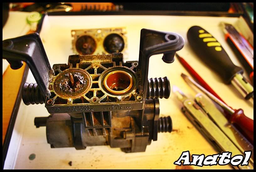

chyba bede musial sobie to odpuscic dzwonilem do aso to powiedzieli ze 1700 zl elektrozawory z pompka kosztuja wow. Sadzilem ze z 500 zl mi styknie hehe
na allegro oferuja zestawy naprawcze do elektrozaworów, roskręcasz wkładasz nowe oringi i ma smigać tu masz link do fotorelacji z naprawy

a pompki nie usłyszysz jak ci sie załączy wiatrak, dlatego ja wyciagnąłem i wtedy możesz przystawić ucho i bedzie wiadomo
Chyba ,że po wyjęciu elektrozaworów zobaczysz coś takiego ....
http://i260.photobucket.com/albums/i...IMG_0039-7.jpg
:D
Ja zobaczyłem :D
A co nie którzy ,w takie rzeczy nie wieżą ;D
A w aucie było ciepło na stronę kierowcy i zimno na stronę pasażera ....
Leszku jak mówiłeś cuda się zdarzają (widać na foto) .... :D
