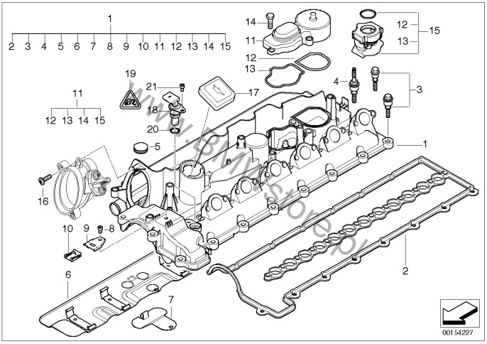

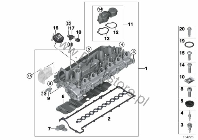

Przede wszystkim dlatego, że M57N2 w ogóle nie ma nic pod pokrywką.
https://www.bmwstore.pl/pl/katalog/o...154226/686x484
https://www.bmwstore.pl/pl/katalog/o...154227/686x484
Nie wiem czemu ale byłem święcie przekonany, że pod przykrywką u mnie jest ten plastikowy wkład :D To zmienia postać rzeczy :rapture:
