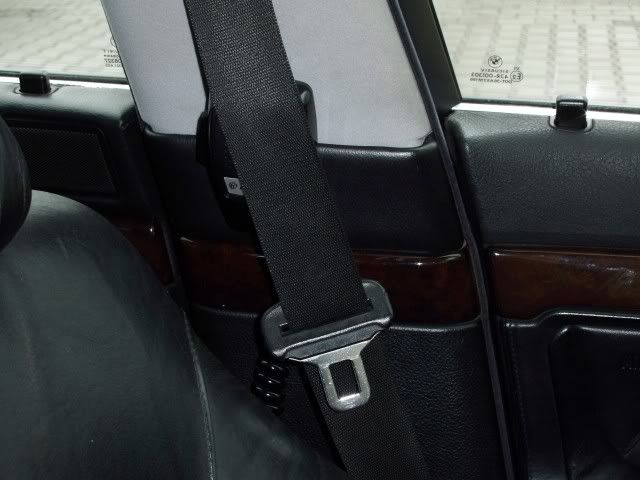

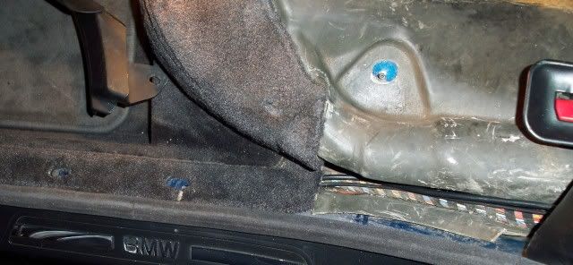

1. Ściągnięcie siedziska tylnej kanapy

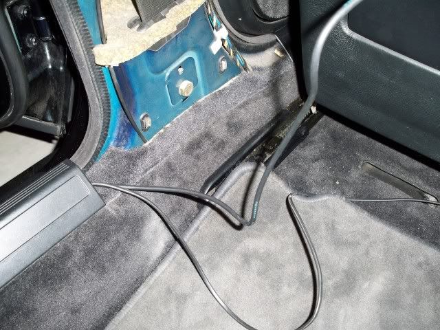

2. Ściągnięcie listwy w dolnej części tylnych drzwi za kierowcą (tamtędy prowadziłem kabel antenowy i zasilania)
http://i1246.photobucket.com/albums/...k/be47879d.jpg

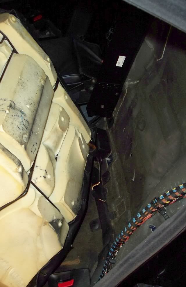

3. Demontaż połowy oparcia tylnej kanapy (tej za kierowcą)
http://i1246.photobucket.com/albums/...ratovnik/1.jpg
http://i1246.photobucket.com/albums/...ratovnik/2.jpg
http://i1246.photobucket.com/albums/...ratovnik/3.jpg

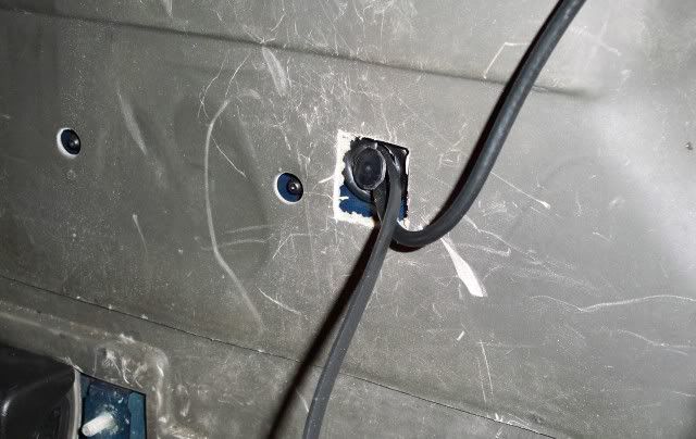

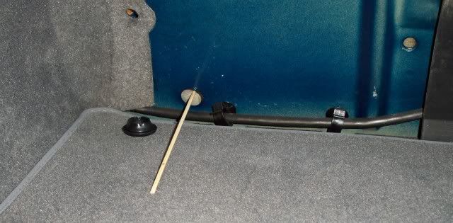

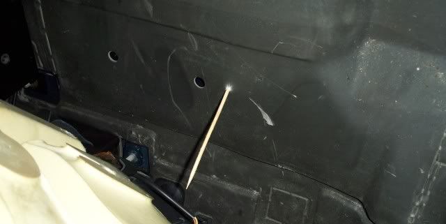

4. Wyjęcie zaślepki z metalowej ścianki za oparciem (wypchnięcie jej od strony bagażnika do kabiny)
http://i1246.photobucket.com/albums/...ratovnik/4.jpg

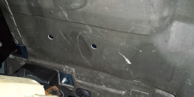

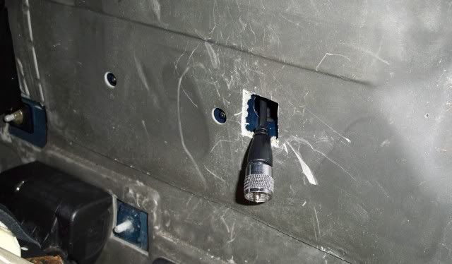

5. Wycięcie otworu w twardej piance znajdującej się między oparciem a metalową ścianą
http://i1246.photobucket.com/albums/...ratovnik/5.jpg
http://i1246.photobucket.com/albums/...ratovnik/6.jpg

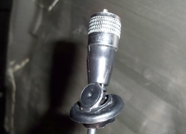

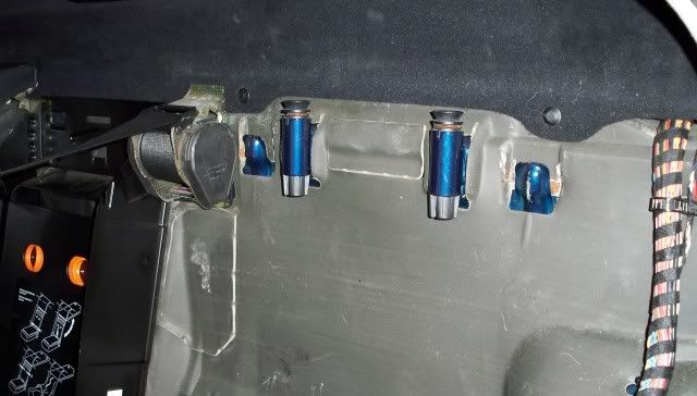

6. Przeciągnięcie kabli (antenowego i zasilania radia CB) przez otwór znajdujący się w metalowej ściance między oparciem kanapy a bagażnikiem (dziura jest zatkana gumową zaślepką, w której to poprowadziłem kable, aby nie przecierały się o krawędzie otworu)
http://i1246.photobucket.com/albums/...ratovnik/8.jpg
http://i1246.photobucket.com/albums/...ratovnik/7.jpg
http://i1246.photobucket.com/albums/...ratovnik/9.jpg
http://i1246.photobucket.com/albums/...atovnik/10.jpg

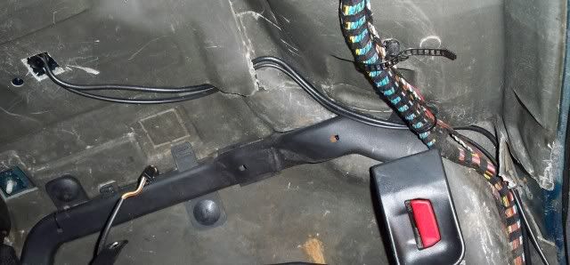

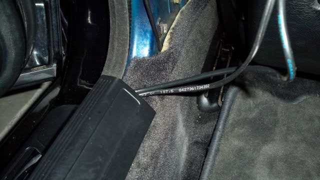

7. Kable ułożyłem jak na zdjęciu
http://i1246.photobucket.com/albums/...atovnik/11.jpg
http://i1246.photobucket.com/albums/...atovnik/12.jpg

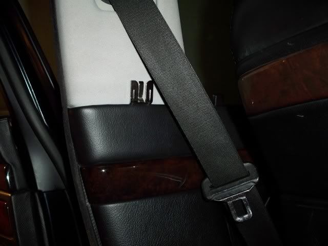

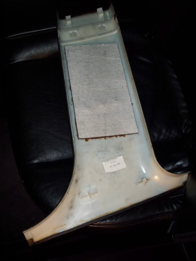

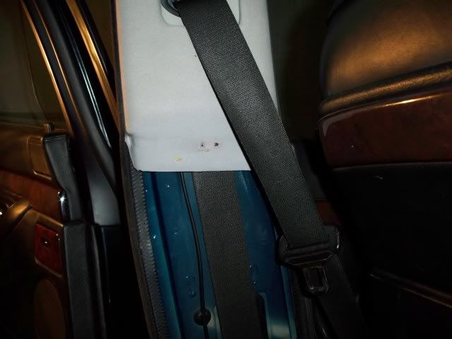

8. Ściągnięcie tapicerki ze słupka środkowego z boku fotela kierowcy. Montaż listwy w dolnej części wnęki tylnych drzwi (pod listwą ułożone kable)
http://i1246.photobucket.com/albums/...atovnik/13.jpg
http://i1246.photobucket.com/albums/...atovnik/14.jpg

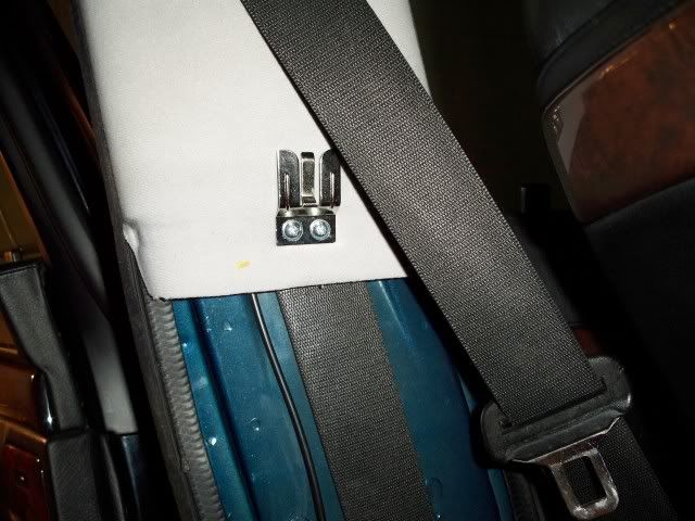

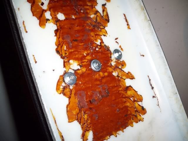

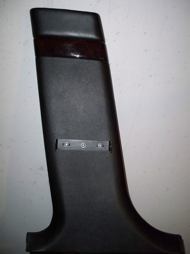

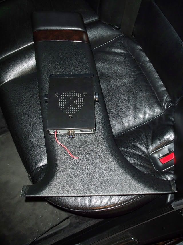

9. Montaż uchwytu na Radio CB na tapicerce słupka (uchwyt musiałem trochę przyciąć i wywiercić nowe otwory, aby radio było zamontowane maksymalnie blisko tapicerki, ale też z pewną szczeliną dla wentylacji)
http://i1246.photobucket.com/albums/...atovnik/15.jpg
http://i1246.photobucket.com/albums/...atovnik/16.jpg
http://i1246.photobucket.com/albums/...atovnik/17.jpg
http://i1246.photobucket.com/albums/...atovnik/18.jpg
http://i1246.photobucket.com/albums/...atovnik/19.jpg

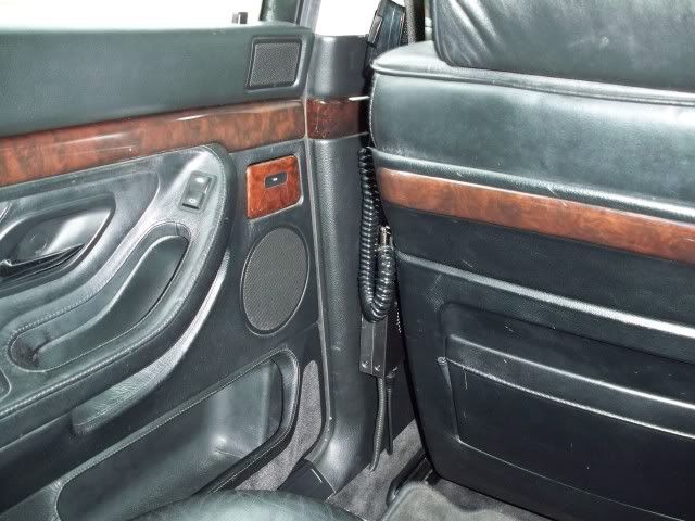

10. Montaż uchwytu na gruszkę radia (zamontowałem tak, aby w mojej pozycji fotela gruszka była schowana za pasem, gdy nie jest zapięty). Podczas wiercenie polecam podłożyć pod spód metalową płytkę, aby nie przewiercić pasa. Wierciłem na obrotach wstecznych, aby materiał z tapicerki nie owijał się na wiertle.
http://i1246.photobucket.com/albums/...atovnik/20.jpg
http://i1246.photobucket.com/albums/...atovnik/21.jpg
http://i1246.photobucket.com/albums/...atovnik/22.jpg

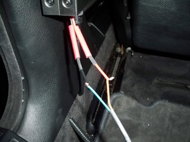

11. Przykręcenie radia do uchwytu w tapicerce słupka, schowanie pod słupkiem nadmiaru kabla antenowego, obcięcie kabla zasilania radia CB i przylutowanie do kabla zasilania (którego koniec będzie podpięty do akumulatora w bagażniku). Po lutowaniu kabli umieściłem je w czarnym peszlu, dla lepszej estetyki :-)
http://i1246.photobucket.com/albums/...atovnik/23.jpg
http://i1246.photobucket.com/albums/...atovnik/24.jpg
http://i1246.photobucket.com/albums/...atovnik/25.jpg

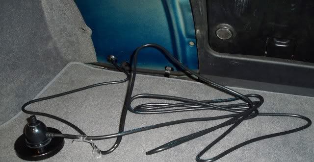

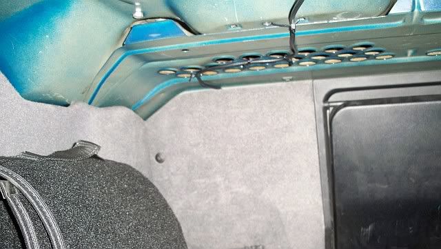

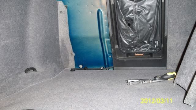

12. Kabel antenowy poprowadziłem w bagażniku za tylną tapicerkę i podwiesiłem pod sufitem bagażnika plastikowymi zaciskami do kabli.
http://i1246.photobucket.com/albums/...atovnik/26.jpg

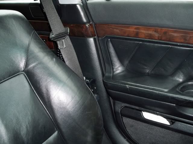

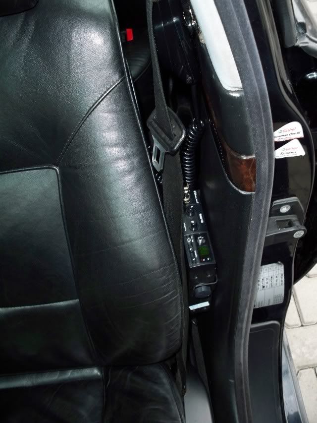

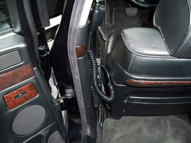

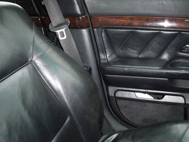

Tak to wygląda po montażu i właściwym ustawieniu fotela kierowcy:
http://i1246.photobucket.com/albums/...atovnik/po.jpg
http://i1246.photobucket.com/albums/...tovnik/po1.jpg
http://i1246.photobucket.com/albums/...tovnik/po2.jpg
http://i1246.photobucket.com/albums/...tovnik/po3.jpg
http://i1246.photobucket.com/albums/...tovnik/po4.jpg
http://i1246.photobucket.com/albums/...tovnik/po5.jpg
Jak dla mnie miejsce jest bardzo OK.
Wszelkie sugestie mile widziane :-)
