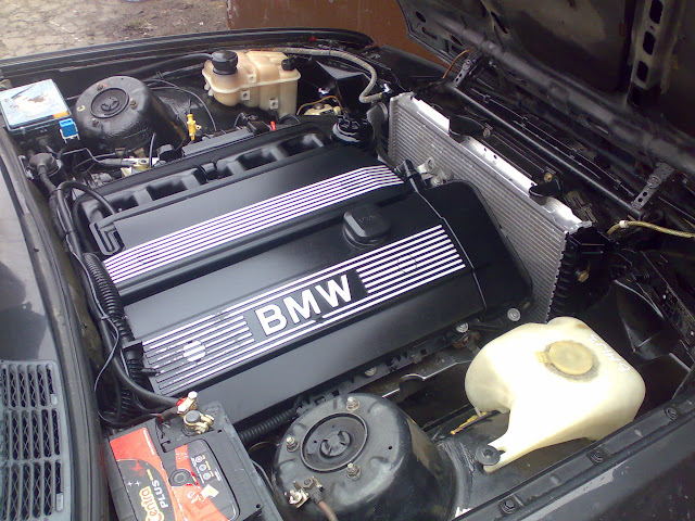

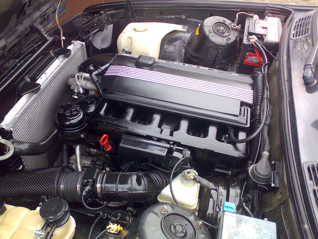

Dzisiaj posiedziałem w garażu od rana do wieczora.. Plan zrealizowany..
Silnik kompletnie złożony, uzbrojony, zapakowany do drugiego wozu; czeka sobie do jutra na wrzutkę do auta ;) We wtorek planuję go uruchomić ;) Koniec gadania, czas na fotki :D

W tym miejscu podziękowania dla Puza, Brunera i Marasa (przyjaciół z Beemka Klub). Gdy odpalę auto - podziękuje im inaczej ;)

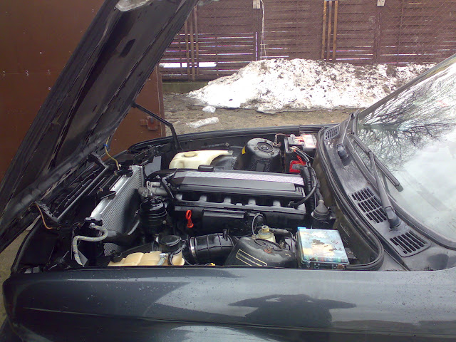

Silnik wczoraj włożyłem do auta, ubrałem część osprzętu.. Wygląda... hehhehe sami zobaczycie dziś wieczorem :twisted: :twisted:
Na dzisiaj plan jest taki, by dziwkę odpalić ;) W okolicy południa odbieram zamówione części i lecę do garażu montować.. Po 14-tej czekam na kumpla co mi by zawory ustawił i powinno grać. Zaleję płynami, końcowy pomiar kompresji i czas na docieranie ;)

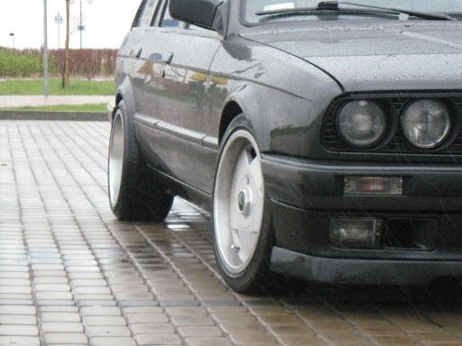

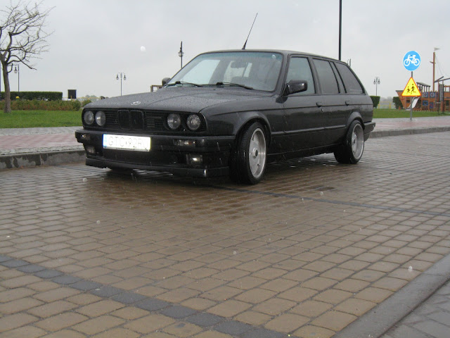

Jako kontynuacje tematu.. A w zasadzie edycji E30 powiem, że kilka zmian z nią nastąpiło od czasu zakupu ;) No i chyba znalazłem swoją E38 ;)
Mały update E30-tki ze stronki wyżej.. ;)
W Listopadzie 2009roku auto pojechało do PUZ'a do Torunia.. Tam dostało nowe życie.. ;)
Zaczęliśmy z sercem :D Wypad zrobiło dotychczasowe m40b18 z całą instalacje LPG.. W jego miejsce wlazło m52TUb28 (286S2) ze skrzynią manualną 5b z E46 328Ci. Cały zespół napędowy i wydech z E46.. Katalizatory, sondy, ostatni tłumik. Zamontowano wydajniejszy układ chłodzenia, czyli nową chłodnicę z TDS'a i wiskozę. Nowe kompletne sprzęgło SACHS'a, silnik na sztywnych poduchach poliuretanowych. Usunięto EGR. Dolot ubrano w Airbox Simota Carbon. Silnik zalany Valvoline VRI Racing 10w60 sae i płynem chłodniczym Prestone -37°C. Dyfer przełożony z Ety.. duża głowa 2.79 zalana Castrolem SAF-X..

Auto w takim setupie zapina całkiem całkiem. :D Pierwsza setka w okolicach 6s (średnia z 10 pomiarów: 6.2s wg podobno validowanego akceleratora GPS). V-max poza licznik (> 240km/h). Banan pojawia się na ryju razem z pierwsza setką na liczniku i nie schodzi aż do pojawienia się drugiej, chwilę później :D Czasem tkwi przez cały dzień.. Ale to już zależy od ilości tatusiowozów oglądanych we wstecznym lusterku ;) Generalnie godny następca mojej 735 :] A razem jesteśmy już jakieś 2 lata ;)
no stary szacunek dla Twojej e30 troche zamiata ..........
No kozak nie zły ;) projekt skazany na sukces :cool:
Fajny Touring, konkretnie grzebniety!

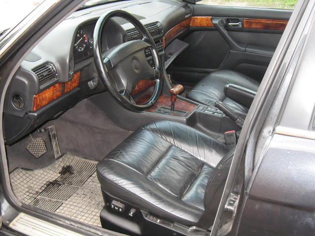

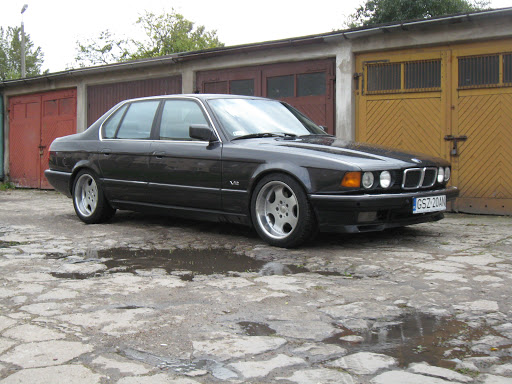

A jeszcze mam pytanie odnośnie Twojej E32.Masz jakieś fotki? :]
Wersja letnia ;)

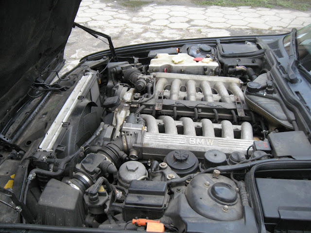

Generalnie jak na 750, słabo dopasiona. Powiedziałbym seria poza glebą z przodu, sprawnym NIVO, grubymi szybami i pamięcią foteli.. Wg ogłoszenia, miało być dociąganie klapy, miały być 4-ro tłoczkowe heble, a tutaj klops ;) Ale tak to jest ze sprzedającymi ;) EOT :]
Plan jest i nawet część realizowana powoli.. Felunek już widzicie ;) Będzie audio Professional RDS z opcją BC i kilka innych frykasów. Na pierwszy ogień idzie Shadow Line, black hella i xenon.. Potem ciemnica na szyby. Resztę się zobaczy..
Na razie serwis.. płyny, oleje, uszczelka pod misą i inne pierdy..
