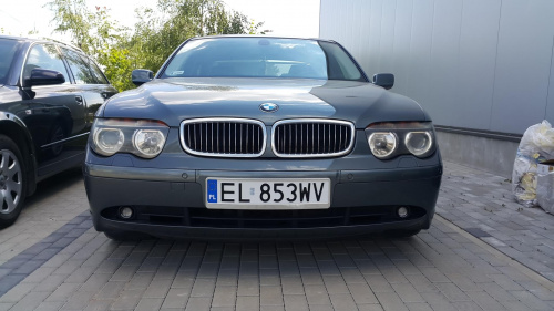

Witam
Wybór padł na żarniki Osram....
http://i66.tinypic.com/2lnuvmg.jpg
Moje poprzedni żarniki, czy na oznaczeniu jest widoczna data produkcji?
http://i66.tinypic.com/2ec3rs8.jpg
Porównanie, z prawej nowy żarnik
http://i68.tinypic.com/23kukjk.jpg
Oraz jazda w nocy
http://i67.tinypic.com/2rw22pe.jpg
Wrażenie bardzo pozytywne, zobaczymy za parę dni jaki będzie efekt jak się już "rozswiecą"
