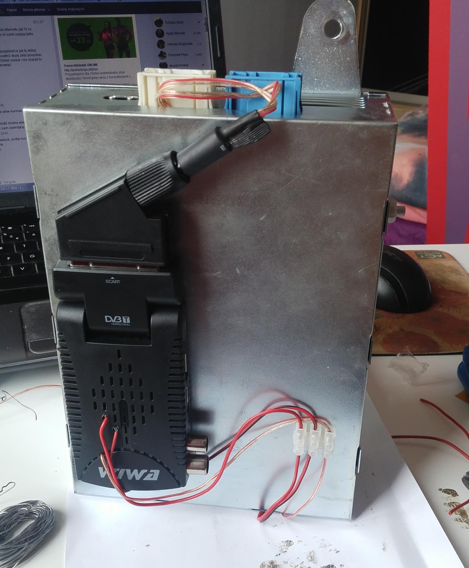

na zew. u mnie wygląda to tak :
https://images83.fotosik.pl/354/5db538f668d8825e.jpg
https://images82.fotosik.pl/355/2e8b84fda691d64d.jpg
Arduino schowane w środku, włącznik/wyłącznik z boku rozpina kamerę cofania, wiwa jest do wyjęcia z auta w przeciągu kilku minut i bez problemu można podłączyć ją przy normalnym tv.
Kurde tylko auta nadal brak i nie wiadomo czy działa :/
zgrabnie to wygląda.
zmieniłeś sobie z pal na ntsc w wiwie?
oczywiście że zmieniłem ;)
dziękuje starałem się w miarę przyzwoicie to zrobić , a nie chciałem wiwy do środka pakować chodź rzeczywiście mieści się bez problemu, tylko mi zależało na tym żeby była "mobilna"
