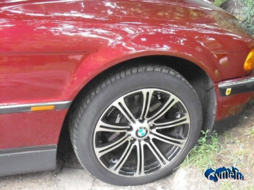

W ubiegłym tygodniu zdarzyło mi się porządnie umyć maleństwo, narzucić politurę, zrobić kilka fotek i zaczęła się burza.
Fotki jakie zdążyłam zrobić:
http://images37.fotosik.pl/158/37c21fcc2c018e0bmed.jpg
http://images40.fotosik.pl/158/7bf510c3adb53ab4med.jpg
http://images49.fotosik.pl/162/129798bb1a6a25f0med.jpg
http://images45.fotosik.pl/162/b6cc7275b66563e8med.jpg
http://images39.fotosik.pl/158/99e1d59e7dde4398med.jpg
http://images41.fotosik.pl/158/f2622e673368a5cb.jpg
http://images38.fotosik.pl/158/8f056eaeee8cc309med.jpg
Jak dla mnie to ona jest piękna :)

Ładna ale.....
Jaki Ty masz rozmiar opon?
Czy dobrze widziałem 235/45R17?? 8/ 8/

Dzięki, dzięki za uznanie :oops:
Kolor to burgund i tak ma wpisane w papierach.
Oponki: przód - 215/50 R 17
tył - 235/45 R 17
W związku z tym kolorkiem mogę się pokusić o stwierdzenie, że to taki babski samochodzik :] w longu :hihi:
Tu masz odpowiednie rozmiaryCytat:
Zamieszczone przez Gioco
215/55R17
215/60R17
215/65R17
225/55R17
225/60R17
235/50R17
235/55R17
235/60R17
245/50R17
245/55R17
255/45R17
255/50R17
255/55R17
Strasznie wali po oczach ta niska opona ;) i po zawieszeniu oczywiście ;)

Myślę, że Ci źle dobrał opony. To tak jakbyś kupiła sobie o numer mniejsze buty. Czy to dobrze wpłynie na Twoję zdrowię? Chyba nie. Tak samo jest z autem.
Po to są takie tabele, żeby z nich korzystać i stosować się do nich. Ja bym jechał do gościa i poprosił o wymianę opon na odpowiednie i niech Ci pokaże z jakich tabel ściagnął te wymiary?
opony jakie byc powinny to tylko 235/55/17 ! (a ze chlopina nie mial innych to takie jak mial ci pewnie sprzedal)
ten kto ci dobieral powinien oddac ci pieniadze za dobranie opon!
zobacz sobie sama na tabeli otwierajac dzrzwi kierowcy na slupku (jest tam taka naklejka z cisnieniem opon i jest tez rozmiar)
zmieniajac opony nie tylko bedziesz miala o wiele wiele wiele wiecej komfortu ale i zawiecha bedzie mniej sie zuzywac..! sama zobaczysz ze bedzie lepiej ;)
Żeby było śmieszniej - te opony były zamawiane :razz: Tabliczka jest - fakt, gość sprawdzał w swoich mądrych książkach. Jako, że ma miano mechanika domowego to wierzyłam bez sprawdzania.
Jakoś mi humor spadł, zawiecha rzeczywiście odczuwa ale chociaż już wiem dlaczego :?

Opony wymienione.
Mechanik ma przerąbane, choć jeszcze sam nie wie.
Wymienił bez gadania tylko na końcu zażyczył sobie po 100 dopłaty za nowe gumki.
Ponieważ dziś jedziemy na urlop zapłaciłam i nie dyskutowałam ale straci klientów - mamy 3 autka, wszystkie był robione u niego. Pazerność nie popłaca :]
