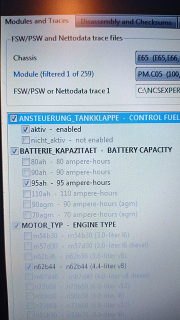

Próbowałem dziś zakodować. Dodałem FA "-B095" (nie było żadnego wpisu odnośnie pojemności baterii w FA) i zrobiłem FA_WRITE dla CAS i LMA. A następnie zakodowałem w PM i odczytałem po wszystkim PM i dostałem takie coś:
https://i.ibb.co/B3pPbX1/bat-code-1....1" border="0">
https://i.ibb.co/899MLNL/bat-code-2.jpg
Czy w taki sposób jest poprawnie zakodowany zwykły akumulator 95Ah ? W tym RI_KENNFELD nie dało się odznaczyć tego 90Ah i zawsze były dwa zaznaczone.
