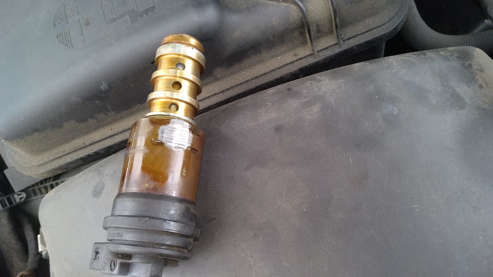

nie mogłem się oprzeć, zamówiłem zawory, wymieniłem z prawej strony na której wychodził błąd, nic to nie pomogło, auto prawie nic nie reaguje na pedał gazu - założyłem o tym osobny wątek.
Poniżej foto zaworu prawego dolnego na którym widać wytarcie od "czegoś":
https://images91.fotosik.pl/19/6507de372cb72882.jpg
Rozrząd Panie do wymiany. Za niedługo się sam wymieni ....tzn zdemontuje się sam :)
