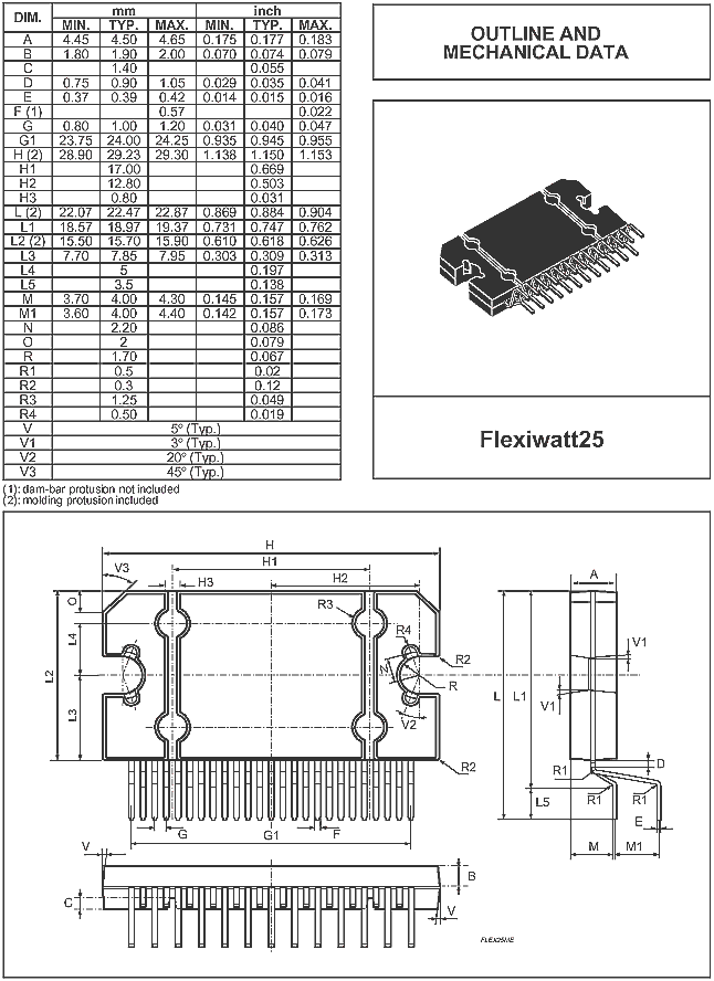

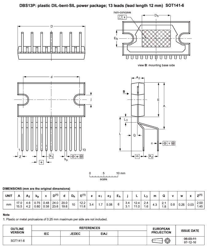

U mnie cenią sobie 300zł za ten model ASK. Problem w tym, że większość ludzi którzy się tym zajmują, zakładają tam nieodpowiednie układy scalone. Tzn. takie w obudowie typu flexiwatt25, które z malutkiej powierzchni są zmuszone oddawać spore ilości ciepła (max. 80W). Nie twierdzę, że konstruktorzy układów calonych nie wiedzą co robią, bo miałem wielokrotnie do czynienia ze scalakami w obudowach flexiwatt25, jednak do tego typu zastosowań nie nadają się. Jest tam po prostu zbyt mało miejsca, chyba, że ktoś przerabia obudowę takiego ASK i wkłada tam odpowiedni radiator, z odpowiednio grubą podstawą i z wymuszonym obiegiem powietrza (wentylatorek), lub koniecznie z miedzianą wkładką w przypadku braku wymuszonego obiegu. Ale wątpię, że ktoś coś takiego robi, bo z tego co wielokrotnie widziałem, idą niestety na łatwiznę i radiatorem jest tylko cienka blaszka obudowy, która nawet nie jest użebrowana. W przypadku użycia samej tylko obudowy jako elementu chłodzącego, jedynym słusznym rozwiązaniem jest użycie układów scalonych w obudowie SOT141-6. Ta obudowa ma najlepszy stosunek powierzchnia/moc, jednak żeby mieć 4 kanały, wypadałoby użyć 2 takich scalaków, więc oddawana moc cieplna wytraca się ze znacznie większej powierzchni, do tego oba źródła ciepła można oddalić od siebie, co jest bardzo ważne w przypadku warunków jakie panują w takim ASK. W przypadku flexiwatt25 mamy jeden element, w jednym małym punkcie o małej powierzchni, wytrącający znaczne ilości ciepła.
Dla dociekliwych:
Polecam przyjrzeć się wymiarom obu obudów:

Jaka jest konkretnie różnica? A no jest i to spora, mianowicie taka, że w niewiele większym flexiwatt25 są 4 wzmacniacze mostkowe, (8 monolitycznych), które podczas maksymalnego obciążenia oddają 80W Ptot (total power dissipation). Natomiast SOT141-6 (a konkretniej DBS13P) zawiera w swojej strukturze 2 wzmacniacze mostkowe (4 wzmacniacze monolityczne) i potrafi oddać 60W Ptot. Z tego jasno wynika, że stosując cztery wzmacniacze w jednej kostce, mamy o wiele gorsze parametry aniżeli stosując cztery wzmacniacze, ale rozłożone już na dwie kostki. W pierwszym przypadku Ptot = 80W a w drugim Ptot= 2*60W = 120W
