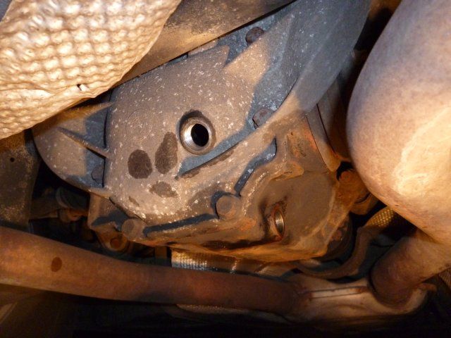

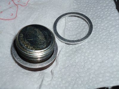

Olej wymieniony. Prosta i przyjemna robota, ale trzeba zakupić 2 pierścienie uszczelniające - stare po odkręceniu śrub pękają w rekach. Weszło około 1,4 litra Castrol Syntrax LS 75W140. Prosta i przyjemna robota.
http://i1246.photobucket.com/albums/...ps8f1288a9.jpg
http://i1246.photobucket.com/albums/...ps32c49a3f.jpg

Wczoraj zapobiegawczo sprawdziłem stan po wymianie na górnej śrubie i jest gitara. Zero przecieków.
