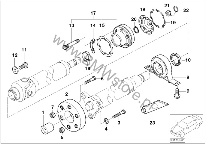

Ten dzwiek moze powodowac uszkodzona tarcza przegubowa walu - patrz rysunek nr. 2
http://www.bmwstore.pl/pl/katalog/ob...113591/686x484
Uporał się ktoś może z tym dźwiękiem bo mój mechanik już się poddał.
Sprawdzil ktos element z rysunku ktory podalem wyzej ?

Mi powiedzieli, że to wał i więcej nic na ten temat nie mówili;/ Być może w E32 jest tak samo jak w E65. Gdzie znajduje się ten wysprzęglik?
