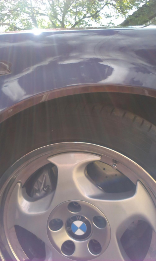

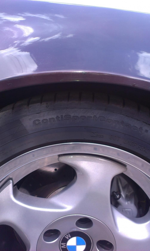

A powiedz jeszcze jak uzyskałeś to 50 mm ?? pytam bo mam duże doświadczenie w eibachu ( no może nie duże ale 3 auta na nim stawiałem ) i nigdy to nie było więcej niż 35 mm. Sam eibach dodawany do B8 w zestawie B12 nie zjedzie poniżej 4 a Ty mówisz że założyłeś do tego B6.
Sam osobiście założyłem do mojej E32 KAW właśnie dlatego żeby zejść 5 - 6 cm a nie 3 jak przy eibachu.
Zresztą to widać na Twoim zdjęciu:
http://i.imgur.com/nK5s6FT.jpg
spokojnie pomiędzy nadkole i koło wsadzisz paluchy i zderzak jest dość wysoko , to jest co najwyżej -30 mm .
po zdjęciu to za dużo nie ocenisz zwłaszcza pod kątem 45 stopni do ata wg mnie siadlo 40-50mm ale spoko może się myle z linijka koło tego nie niegałem bo mnie to nie podnieca ile siadło zawias montowałem żeby się auto lepiej prowadziło przy wysokich prędkościach a nie dla klina :) a co do najwyżej 30mm to wiem jak stała jak oddawałem do mechanika jakby to było np 2 cm to w zasadzie zero różnicy by było
Może jakbyś jednak pobiegal z linijka to nie pisalbys o 5 cm gdyz na eibachu i b6 to nie możliwe :-) Chyba ze jest popsute :-)
A możesz wstawić zdjęcie z boku auta, najlepiej przednie koło z nadkolem?? Pytam z ciekawości bo kumpel szuka czegoś wyższego niż u mnie przy - 55
Martynka ma rację z tym obniżeniem ,dlatego jak wkleiłes pierwszy raz fotki auta po obniżeniu ,to pytałem ile obniżyłes i jaki to był Pro kit , bo siadło słabo.
Zgodze się z tym ,że może byc komfort na Pro kicie bo sam mam w e38 i jezdzi sie super.
Wg mnie siadło Ci max 3cm.
@ Martynka ,będę miał do opchnięcia springi -35 mm z mojej.
