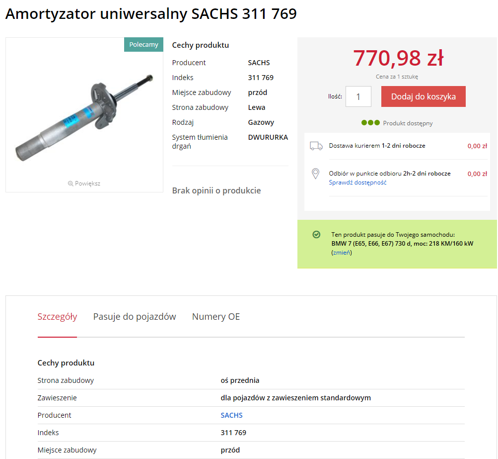

Pan_Samochodzik- sprawdź tylko, czy nie masz sportowego (obniżonego fabrycznie) zawieszenia (opcja w VIN: S226A)- wówczas amortyzatory są inne niż przy zwykłym zawieszeniu. Występowało to z Dynamic Drive i bez i tylko ta opcja determinuje ewentualną różnicę w amorach (pomijając EDC, ale to już ustalone, że u Ciebie nie ma). W ogóle, to polecam konkretnie tą stronę katalogu, która dobitnie pokazuje, że obecność DD nie wpływa na rodzaj amortyzatora:
https://www.realoem.com/bmw/enUS/sho...diagId=31_0627
Niezależnie od tego, czy masz DD czy nie, amor jest taki sam. Mogą być ich trzy rodzaje:
1. standardowy amortyzator
2. amortyzator do obniżonego zawieszenia (krótszy, niż standardowy)
3. amortyzator EDC z regulowanym poziomem twardości.
Tylna oś natomiast dodatkowo mogła mieć jeszcze amory z pneumatycznym nivo.
