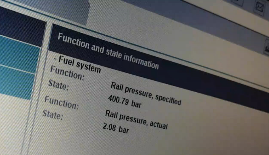

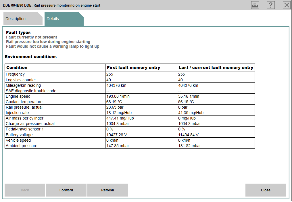

Kod błędu: 004b90 DDE: Rail-pressure monitoring on engine start:
https://imgupload.pl/images/2021/04/21/004B90.png
Szczegóły błędu:
https://imgupload.pl/images/2021/04/...90_details.png
Jutro postaram się zdoktoryzować w temacie ale może ktoś z Was będzie wiedział co tu się stało?
Pompa progowa? Czujnik ciśnienia na listwie wtryskowej? Wtryski? (notabene niedawno zmieniane, z wydrukami po testach, nic nie dymi, nie przerywał), filtr paliwa wymieniony na nowy Bosch-a.
Z góry dzięki za pomoc.

Wygląda na problemy z zasilaniem paliwem. Brak prądu na pompie, "brak" pompy, itd. Wyczarować nic nie wyczarujemy, bo trzeba po kolei sprawdzać.
https://youtu.be/c7YgJfL9HUM?t=117 - tutaj facet mówi o dokładnie moim błędzie.

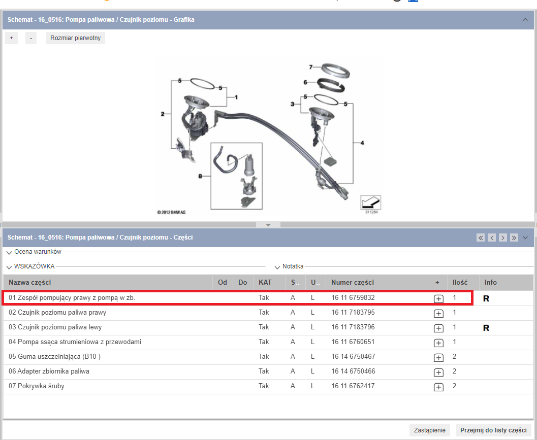

A pompa to nie będzie ta z ETK?:
https://imgupload.pl/images/2021/04/22/pompa2.png
To będzie dokładnie nr1 z ETK, tylko w swoim wcześniejszym poście, gdzie wkleiłeś screen shot'a z ETK (teraz już go nie ma), wskazywałeś na pozycję nr4.
Natomiast pompa z ogłoszenia to pozycja nr1 w ETK.

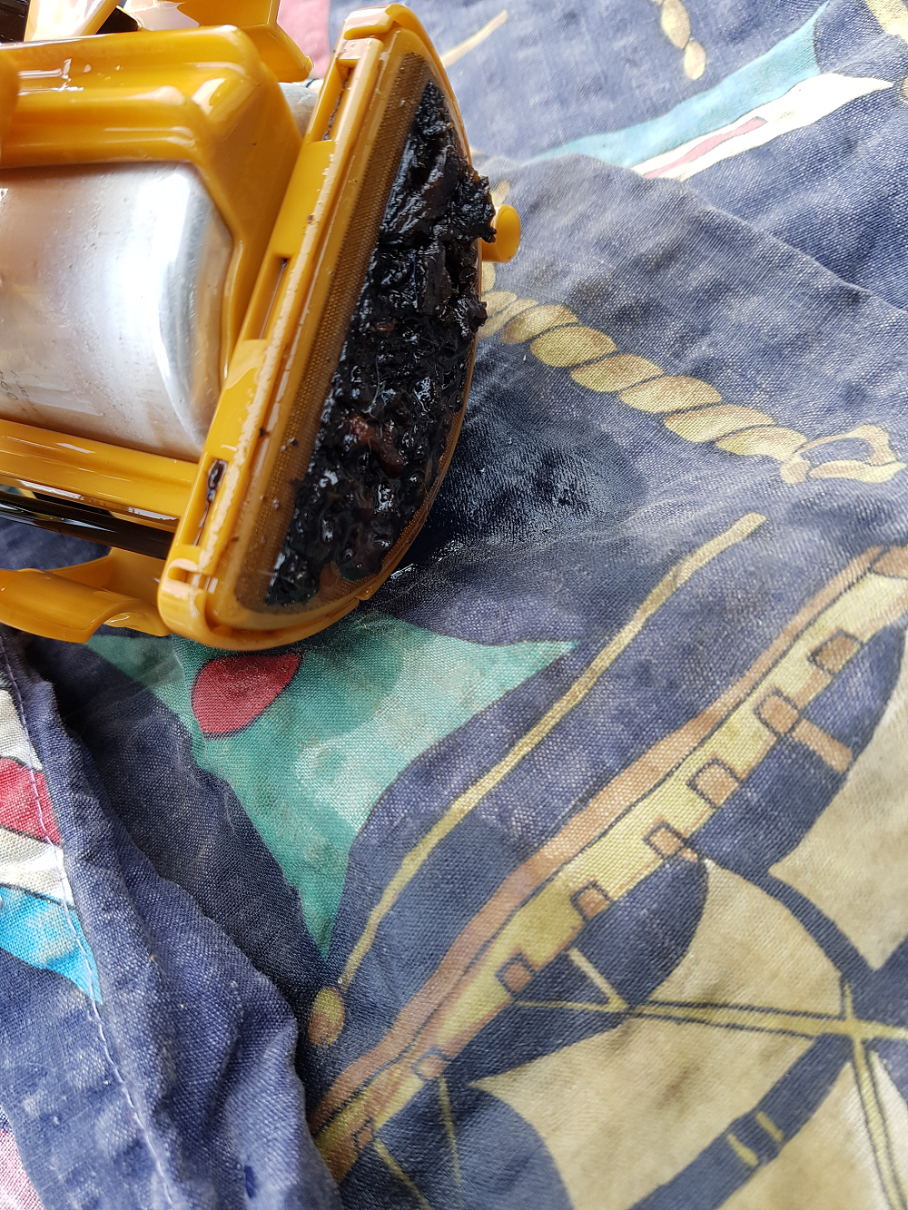

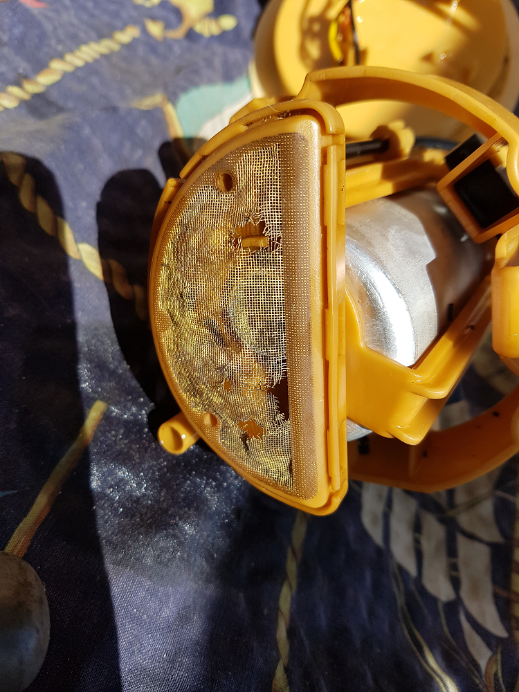

Pompa paliwa odpalana "na krótko" jeszcze w baku nie pracowała w ogóle - martwa, cisza, nic, null, zero reakcji na prąd.
Po jej wyjęciu zastaliśmy taki oto widok:
https://imgupload.pl/images/2021/04/...2_131708aa.png
https://imgupload.pl/images/2021/04/...ANnJx7w400.jpg
Podczas czyszczenia sitko uległo delikatnej dekompozycji ale udało się całość oczyścić:

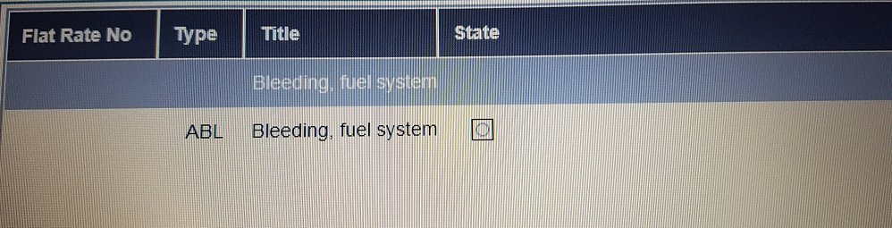

W akcie desperacji prosimy o pomoc siły najwyższe czyli Cursor-a :)
Podaje nam procedurę odpowietrzania w ISTA, przechodzimy ją wiele razy ale podczas aktywacji programu serwisowego pompa się nie odzywa.

P.S. Nadal bardzo proszę o wsparcie odnośnie komunikacji ISTA + z pompą paliwa.
Nie wiem czy mam złą wersję ISTY, czy to wina jej konfiguracji lub ustawień przełącznika na kablu, samego kabla, pompy czy też sterownika pompy???
https://imgupload.pl/images/2021/04/...hing-memes.jpg
Źle interpretujesz informacje z isty. To nie jest informacja o braku komunikacji, tylko o nie wykonanej czynności serwisowej.
Pobierz sobie nowszą wersję isty. Chociażby na chomikuj mam 4.15.16 w wersji PL. Sam jej nadal używam, bo z racji wyłączenia pobierania niektórych informacji z samochodu, diagnostykę robi bardzo szybko
