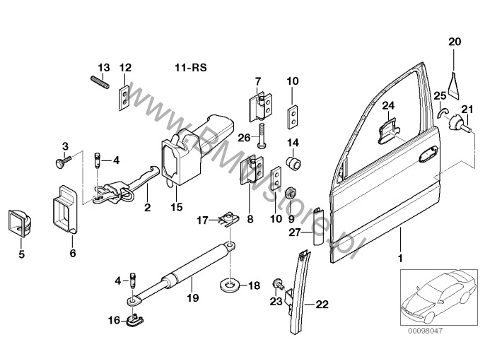

Witam,
Niby bzdura ale boję się cokolwiek uszkodzić.
Mam problem z wyjęciem sworznia nr 4 na schemacie.
Nie wiem czy się co¶ zapiekło, albo po prostu o czym¶ nie wiem.
Jak go wyj±ć?

Grim, kawałek mocnego drewienka (np.d±b) i delikatnie młoteczkiem musisz wybić, innego sposobu nie będzie raczej. Powodzenia
ok dzięki :-) nawaliłem więcej wd i odczekałem godzinkę, większy młotek kawałek drewna jak mówiłe¶ i poszło, choć ciężko jak cholera :)
