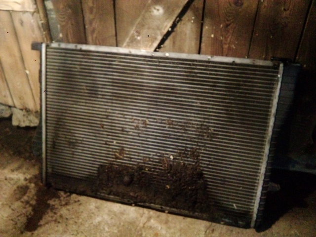

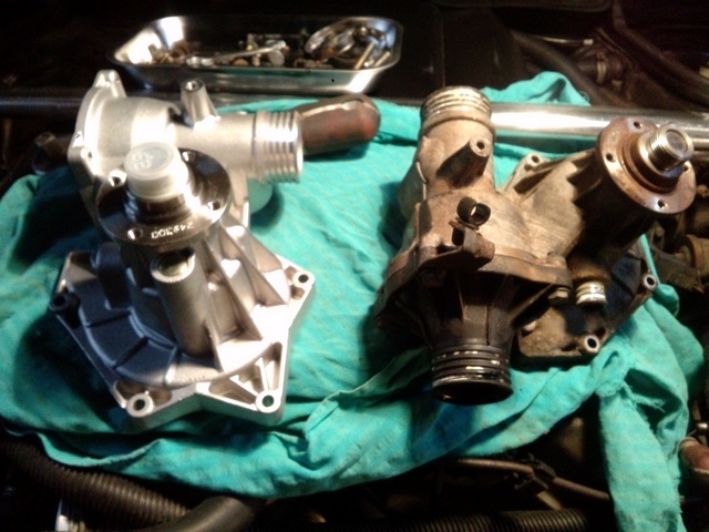

W związku z wyciekami wody i brakiem Ciśnienia :| w kolejnej (kur%%5 bmw z wadą chłodzenia ) Bevarze
Szukamy a znajdujemy Szlag trafił pompę wody .
No to rozbieramy Przy okazji chciałem pokazać co i jak się dzieje Gdy NIE ODKURZACIE CHLODNICY
producent zaleca raz na 2 lata sprawdzić i wyczyścić !

tak wyglądała moja po wyjęciu zaje%%% szmelcem wodą, olejem smarem , liśćmi, pierzem , włosami, Zdechłą myszą, trocinami , oraz 1 paczką gum
Nowa Pompa VS stara- Wybrałem Ruville .Dobry sprawdzony sprzęt.O cene nie pytać Tylko 420zł ;)
