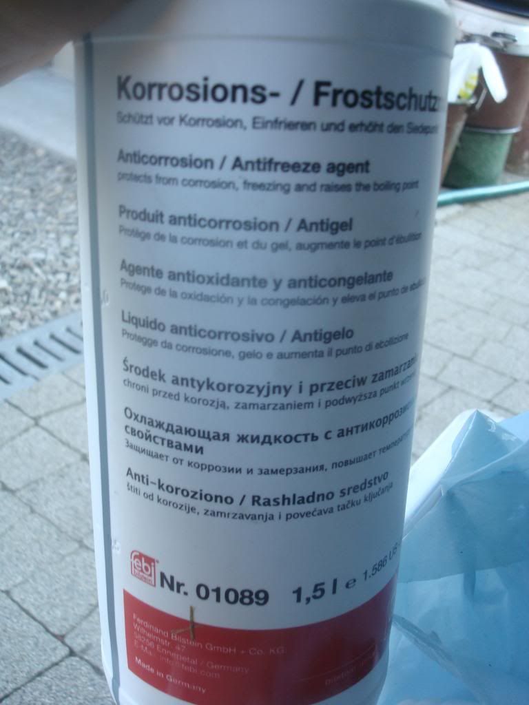

2-Płyn chłodniczy w całym układzie chłodzenia Weszło nieczłe 10 litrów =koncentrat z Febi bilstein (zielony)rozrobiony z wodą destyl. w stos. 50/50

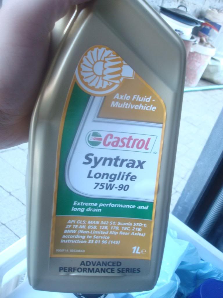

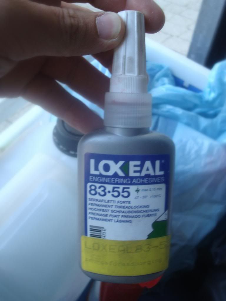

6-Olej dyferenciałuniby nie wymieniać a w momencie gdy odkręcałem korek zlewu byłem w szoku że olej może być taki czarny masakra. Nowy olej na miejscu starego spisuje sie bez zarzutu (Castrol Syntrax LOONG LIVE 75w90) wlałem ponad stan tzn 1.5l .Oba gwinty na korkach posmarowałem uszczelniaczem do gwimtów firmy LOXEAL 83-55 kolor czerwony
(świetna sprawa!! )

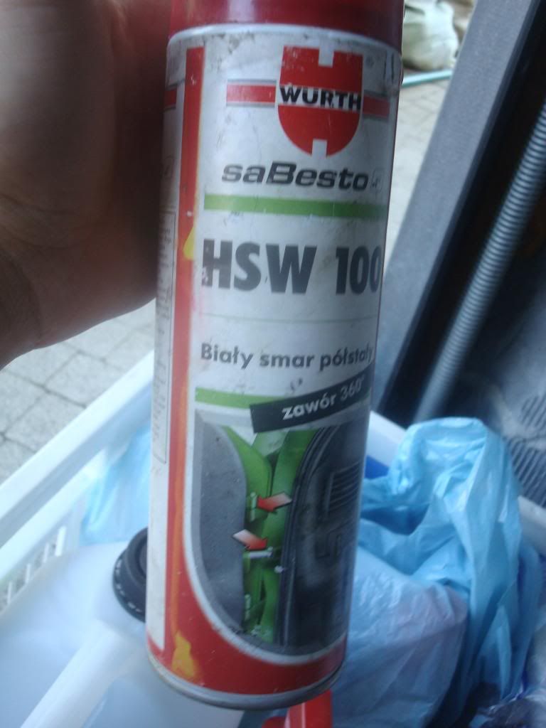

dalszych pielęgnacji planować czas póki co ide spać;)) Pozdro ,i przepraszam -brak fotorelacji.ale siódema wcale nie ma mi tego za złe;))i jeszcze pare smarów do zawiasów polecam;)
