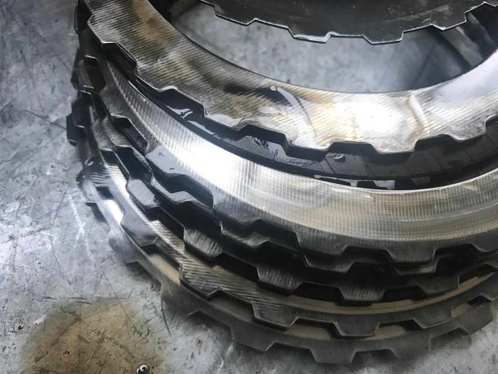

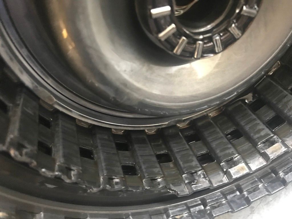

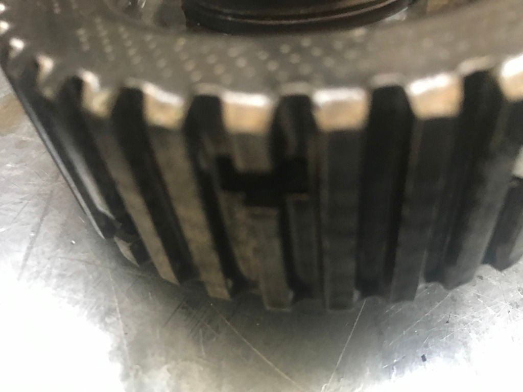

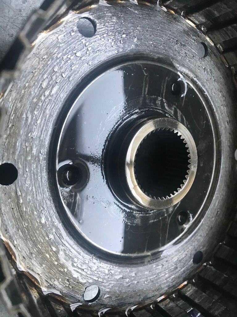

zdjęcia przed naprawą po rozebraniu skrzyni.
