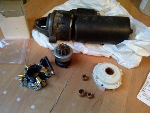

    Witajcie kolejna kolekcja mojego zboczenia z "sam naprawiam BMW"
    Po dłuższym użytkowaniu wiadomo jak w każdym aucie i milion razy kręcenie rozrusznikiem i ON odmówił posłuszeństwa.
    Więc krotko myśląc hejaaa do sklepu na małe zakupy
    I wpadły klamoty
    * nowy Będix
    * Tulejki rozrusznika 4x
    * Nowe szczotki (cały wianuszek )
    Cały rozebrany wyczyszczony nasmarowany i założone nowe częśći

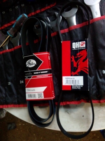

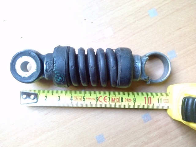

    Musiałem ogarnąć w końcu pęknięty amorek napinacza - w piątek wpadł 2 od kolegi z forum 7er.
    W tamtą środę także doczekałem się kolejnej paczki z Aso.BMW otóż Paski klinowe
    2 sztuki

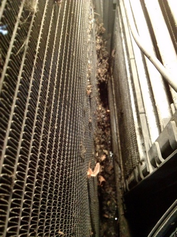

    W związku z wyciekami wody i brakiem Ciśnienia :| w kolejnej (kur%% 5 bmw z wadą chłodzenia ) Bevarze
    Szukamy a znajdujemy Szlag trafił pompę wody .
    No to rozbieramy Przy okazji chciałem pokazać co i jak się dzieje Gdy NIE ODKURZACIE CHLODNICY
    producent zaleca raz na 2 lata sprawdzić i wyczyścić !
    Foteczka wszystkiego co ulica dała :)
    8
    tak wyglądała moja po wyjęciu
